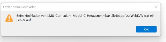

Thunderbird bietet bei Dateien über 5MB an per Filelink zu versenden. In den Einstellungen kann ich einen WebDav Speicherdienst einrichten. Kann man den Webdav Server auf meiner 220+ hierfür nutzen? Was muss man bei der Einrichtung beachten. Grundsätzlich kann ich auf meine NAS per Webdav zugreifen(Bsp vom Android aus ) Port 5006 ist klar. Thunderbird fragt auch nach den Benutzerdaten des Kontos aber ein upload kommt nicht zustande.

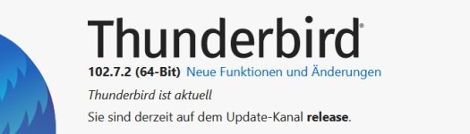

Welche Thunderbird-/DSM-/WebDAV-Server-Version?

Fehlermeldung siehe Shot1

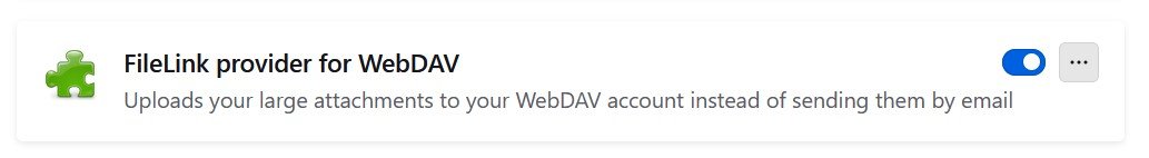

Thunderbird AddOn für Filelink WebDav ist installiert

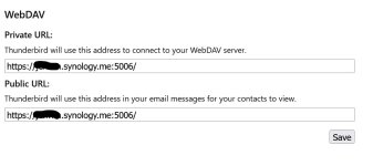

Was ich eingegeben habe: siehe letzter Screenshot

Ich mache mal mit bei dem Rätsel. Müsste man nach der Adresse und dem Port nicht auch noch eine Freigabe definieren?
https://sub.Synology.me:5006/<FREIGABE>
Also bei mir auf dem Handy brauche ich keine weitere Freigabe. Ich kann mit dem Dateimanager über den Button remote mit genau der Adresse wie im Screenshot+ Benutzername und PW auf meine komplette Nas zugreifen.
Ich probiere es aber Mal mit Freigabe aus
Das mag sein weil der Dateimanager dir darin alle befindlichen Freigaben zeigt zu denen man navigieren kann.
Aber hier bei diesem Plug-In für Thunderbird muss die Datei ja auf den WebDAV Server hochgeladen werden. Wenn aber kein Verzeichnis definiert ist kann die Datei auch nicht auf dem root Verzeichnis des WebDAV Servers abgelegt werden.
Anders gefragt... Kannst du direkt unter diesem Pfad https://sub.Synology.me:5006/ Dateien ablegen? Mit Sicherheit nicht!
Ich weiß es nicht explizit, aber es riecht förmlich danach und ist aus meiner Sicht eine plausible Erklärung hierfür.
Gerade selbst einmal ausprobiert...
Wenn man eine Freigabe hinten anfügt dann wird die Datei exakt in diesem Freigabeverzeichnis abgelegt.

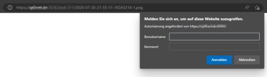

Wenn man dann als Empfänger den Link erhält muss man selbst ein User Account besitzen mit welchem man WebDAV Rechte hat um auf den Downloadlink zuzugreifen.

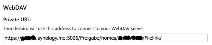

Muss die Freigabe so aussehen?
Das "Freigabe" musst du weglassen
Und wenn du kein Admin bist, nicht "/homes/user/" nehmen, sondern "/home"
Hint: Ein Admin arbeitet nicht produktiv
Na geht doch ;)
Das Hochladen hat nun geklappt, aber kann der Empfänger der E-Mail die Datei auch laden? Die Datei im persönlichen Bereich seines eigenen Users hochzuladen ist da kontraproduktiv und wenn man kein Konto mit Adminrechten benutzt, geht das Hochladen im Zielkonto nicht. Abhilfe: Ein gemeinsamer Ordner mit Zugriff für Quelle und Ziel.
