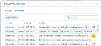

@Monacum Er spricht von Active Backup nicht Hyper Backup... ;)
@muki Sagt er eventuell im Protokoll des Tasks etwas mehr?

sorry für die späte Antwort, bin auf der Suche nach aussagekräftigen LOG Files, die Protokolle geben nichts her.
habe den einen Task jetzt abgebrochen. Danach ist er wieder angelaufen (Schedule jeden Werktag 23Uhr), aber leider wieder das gleiche Ergebnis. Jedes mal um 23Uhr bekomme ich wieder die Nachricht
The backup job of task XY has been ignored because task XY is still backing up or performing other operations​
Wo kann ich sehen, was der wirkliche Grund des Steckenbleibens ist.
Vielen Dank , macht nicht den Eindruck, ist aber wirklich wichtig ;(

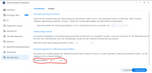

Anzahl der zeitgleichen Backup Jobs hast du hochgeschraubt?
muki
18. Mrz 2023
19
Vorher waren es 3 , jetzt sind es 3, musst nichts an der Task Konf/Template ändern.
Danke !
