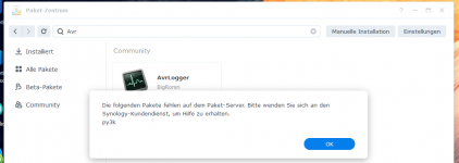

wie ich ja schon erwähnt habe bekomme ich beim Installieren des AvrLogger eine Meldung !
siehe anhang (Screen-AvrLogger-Install)

SPK manuell installieren hat funktioniert !
Nach Neustart der DS erscheint jetzt auch AvrLogger .
jetzt bekomme ich die meldung das avr keine root rechte hat !
wo kann/soll ich den code (/var/packages/AvrLogger/scripts/start-stop-status root) reinschreiben ??????
