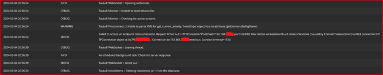

Ich habe auf einem RS1221+ einen Plex Media Server am laufen.
dort auch per Container Tautulli installiert.
Konnte auch die Einrichtung erfolgreich von Tautulli abschliessen.
Der Log sagt das hier:
Leider komme ich hier nicht weiter:
Und hier geht es dann wohl nicht weiter.
Könnt ihr mir dabei helfen.
Danke.

Wenn jetzt nicht das Connection Timeout auf den Screenshoots wäre, hätte ich gesagt: dann passt ja alles. Wenn der Container statt einem Bridge-Netzwerk ein MACVLAN oder IPVLAN Netzwerk verwendet hätte, hätte es zu dem Fehlerbild gepasst.
Vielleicht ist aber auch nur die Fehlermeldung murks, und der Token, den man mit "Fetch New Token" ausstellen lässt ist nicht in Ordnung?

Hallo, ja den Token habe ich mir auch mal neu erstellen lassen.
Ich habe ja auchnoch einen zweiten NAS im Netzwerk ob ich darauf Tautulli mal installieren sollte?
