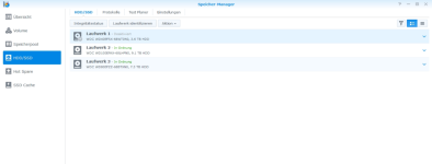

Ich hab eine neue 8 TB HDD Platte in meine DS eingebaut und diese 8 TB HDD dem Speichervolumen mit der defektem Platte hinzugefügt.
Die DS hat daraufhin die Platten synkronisiert.
Daraufhin habe ich die im Speicher-Manager in HDD die defekte HDD deativiert.
Mein Problem:
Die DS hat daraufhin den Raid-Typ in ein SHR (Mit Datenschutz für 1-Laufwerk-Fehlertoleranz) geändert (warum?) und in folge der deaktivirten defekten Platte den Zustand in Fehlerhaft geändert (Ist für mich soweit auch Logisch).
Mein Problem:
