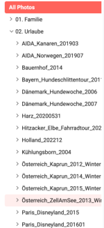

Daher sind meine Urlaube auch nach Ort sortiert:

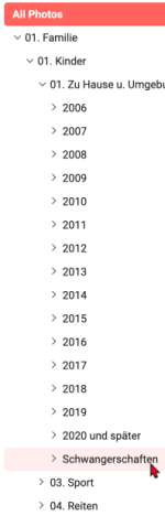

Bei den Aufnahmen der Kinder ist mir wichtiger, wann etwas aufgenommen wurde, wobei ich auch da eine übergeordnete thematische Struktur habe:
