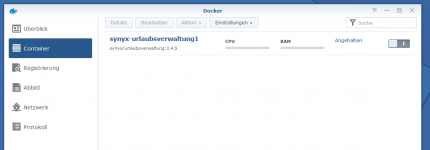

Danke dir für die Antwort, bringt mich momentan aber nicht weiter.
So sieht das ganze bei mir momentan aus:
Sobald ich es Starten will, beendet es sich nach ca. 30sec. wieder.
Hier die letzten einträge des Log's dazu:

2020-12-28 09:48:22 stdout Caused by: java.sql.SQLNonTransientConnectionException: Could not connect to address=(host=localhost)(port=3308)(type=master) : Connection refused (Connection refused)
MySQL (MariaDB) läuft auf der 918 mit TCP Aktiv auf Port 3308
Was fehlt , bzw. wo kann ich Synyx Konfigurieren ?

Wenn der erste Post nicht genug Informationen bereitstellt, die einem Außenstehenden erlauben die Problematik zu verstehen, sind keine anderen Antworten möglich. Als Helfender 100% der Information erraten zu müssen, lädt nicht sonderlich ein zu helfen...
Zum Problem:
1. `localhost`im Container ist lokal zum Container, nicht zum Host, AUSSER der Container ist so konfiguriert, dass "Dasselbe Netzwerk wie Docker Host verwenden" aktiviert ist.
2. Per Default akzeptiert die MariaDB Installation über das Syno-Paket nur Verbindungen über localhost mittels Socket. Der Port muss expliziert aktiviert werden. Wenn der Container in einem Bridged-Netzwerk (default) ist, dann MUSS die Berechtigung für den Verbindungsaufbau entsprechend angepasst werden: siehe https://www.synoforum.com/threads/mariadb-10-error-2006-mysql-server-has-gone-away.3783/#post-17379.

"Dasselbe Netzwerk wie Docker Host verwenden" ist aktiv.
Der Port (MariaDB) ist Aktivert und auf 3308.
