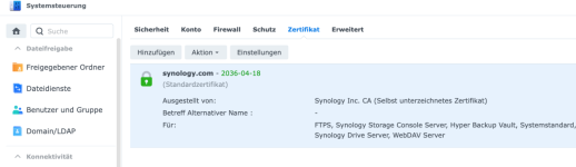

Danke, die Hilfe hatte ich gefunden.
Aber dort wird doch beschrieben wie ich ein selbst signiertes Zertifikat erneuere. Das abgelaufene Zertifikat ist dich das was von Hause aus drauf ist.
Wie ich auf die 20 Jahre komme. So sieht es auf der DS116 aus.
Ja korrekt Wiesel6, aber siehe mein Bild oben, so hat es bei mir auch ausgesehen, ABER mit Installation von DSM 7 wurde bei mir ein neues Zertifikat angelegt und das hat nur mehr 1 Jahr Gültigkeit. Das bis 2039 hat auch keine Zuordnung mehr bei mir.
Ich habe sicherlich kein Zertifikat angefordert, das wurde ganz bestimmt mit dem Update auf DSM 7 bei mir gemacht.
Test DS118. Wenn ich das Zertikat bis 2039 aufklappe, da ist kein Bezug mehr hinterlegt, das ist jetzt alles auf dem Zertifikat bis April 2022.
Wurde sicherlich bei mir mit dem Update auf DSM7 erzeugt.
Mit DSM7 kann man m.W. keine selbstsignierten Zertifikate mehr erstellen und das vordefinierte hält auch keine 10 oder 20 Jahre mehr wie früher, weil viele Browser solche "Langläufer" inzwischen als unsicher einstufen.
Aber wenn du noch eines auf deiner DS116 hast, könntest du dieses dort exportieren und auf der neuen DS importieren.
Im Wiki ist hier übrigens auch beschrieben wie man ein Zertifikat über die Konsole erstellt. So musste man das früher machen. Die Methode sollte immer noch funktionieren.
