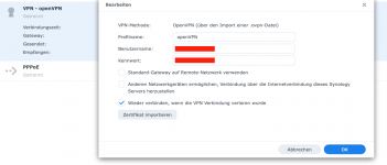

1. Eigentlich sollte bei getrennter Verbindung ein Reconnect versucht werden - dies ist aber nicht der Fall - musste die Verbindung manuell herstellen:

wie sieht denn deine oenVPN Konfig aus? Also, was zeigt die GUI der Servereinstellungen an?
