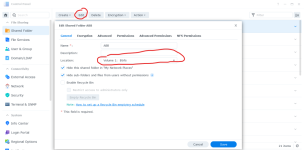

Freigegebene Ordner kannst du auf ein anderes Volume verschieben:
Das mit den Apps deinstallieren und wieder installieren, kannst du so machen. Das betrifft aber nur die App und nicht die Nutzdaten, die in den Shares liegen. Die musst du, wie auf dem Screenshot gezeigt, zusätzlich verschieben.
