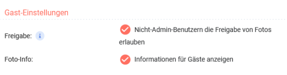

In "Synology Photos"->"Einstellungen"->"Global"->"Gast Einstellungen" ist "Nicht-Admin-Benutzern die Freigabe von Fotos erlauben" bereits aktiviert.

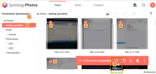

Willkommen im Forum.
Die User verwalten ihren persönlichen Speicherplatz selber.
Die Freigabe ( n ) erfolgen auf der Fotoebene, nicht in der Ordnerebene.
Anders ausgedrückt, die User müssen bis zu den Bildern in den Ordner gehen und dort das/die/alle Bild ( er ) markieren mit Haken links oben im weisen Kreis und danach im rechts unten erscheinenden roten Menü die 3 Punkte mit den 2 Strichen anklicken.
Alle Markieren durch 1. Bild markieren + Shift drücken + letztes Bild markieren.
Bitte nicht täuschen lassen, bei den Freigabelinks da ist das etwas ungewöhnlich da tatsächlich vorerst alles "grau" inaktiv erscheint!
Einfach den Punkt hineinsetzen in "Freigabe-Link aktivieren"!
DANACH wird alles aktiv, das ist zugegeben etwas gewöhnungsbedürftig:
sri, das im Bild soll heißen "Punkt in den jetzt noch grauen Kreis setzen".
Probier mal.
