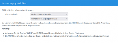

Er dürfte schlicht und einfach die Fritz!Box falsch eingerichtet haben, schlägt sich jetzt mit unterschiedlichen IP-Adressbereichen rum und somit können die Geräte sich untereinander nicht finden bzw. verbinden. Daher ja auch mein Link oben zur Einrichtung einer Fritz!Box als AP. ;)
In der Fritzbox habe ich angewählt: Internet>Zugangsdaten>Internetanbieter (weitere Internetanbieter >andere Internetanbieter > Anschluss an ein Kabelmodem)
Das sollte eigentlich so aussehen
und dann weiter nach der Anleitung bei Heise.
Reaktionen: Kellerkind80

nach Urlaub und ärger mit Unitymedia, hier das Happy End - naja beinahe. Die Anleitung oben funktioniert nicht, dennoch besten Dank dafür. Ich besitze eine "7590 FH" - ich weiß nicht wofür das steht. Im Assistenten der Fritzbox gibt es hier nicht die Auswahl "LAN" sondern nur "WAN" und das führt nicht zur Lösung. Also habe ich es manuell durchgeführt und diesen Anweisungen gefolgt. https://avm.de/service/wissensdatenbank/dok/FRITZ-Box-7590/3244_FRITZ-Box-als-IP-Client-einrichten/
Das hat direkt funktioniert! Ich kann wieder auf meine Synology zugreifen über Netzlaufwerke! Ich glücklich :)
