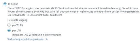

Ja das hab ich so gemacht. Mich wundert nur, dass ich die Firewall nicht mehr finden kann. Irgend was blockt hier an der Fritzbox noch den Zugang. Ich weiß aber nicht was
Firewall in der Fritz wird deaktiviert, steht ja auch im Text.
Ebenfalls Status : nicht verbunden
Erstmal die Kabelage prüfen.
