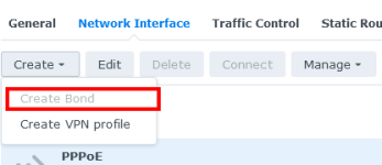

Bond oder Link Aggregation aktiviert?
Active / Passiv-Failover konfiguriert?
Bitte mal Screenshots von den Netzwerkeinstellungen posten.

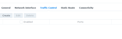

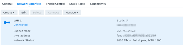

Kannst du LAN1 mal aufklappen und davon Screenshot posten.

Schaut dann fast nach einem Hardwaredefekt aus. Hat die Schnittstelle separate LEDs? Dann mal Netzwerkkabel dran und schauen, ob die leuchten.
