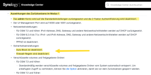

@maxblank Aber mit dem Modus 1 des Rücksetzens werden doch genau solche Mechanismen deaktiviert.
Und Ports die von außen an das NAS weitergereicht werden kann nichts hiermit zu tun haben.

Ich habe daher die reset-Methode Mode1 angewendet (4 sek. Büroklammer bis piep).
Das mag sein, aber es wurde laut Beschreibung korrekt ausgeführt. Wäre zwar merkwürdig aber alles ist möglich.
Und ja, das mit der System-Partition ist nicht einmal abwegig. Das gab es hier schon sehr oft das Thema.
