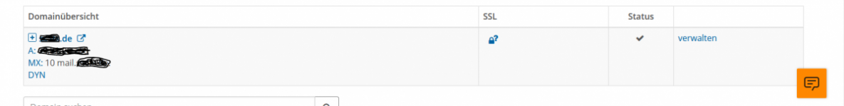

Es hat mir keine ruhe gelassen und hab heute früh noch mit Strato bisschen gespielt und keine ahnung wie oder wie lange es hält aber
Strato hat MX & DynDNS beides genommen und es komm jetzt was an beim Server
Raus geh ich über Strato Server um auf keine Blacklist zulanden
Danke für eure Hilfe

@SvensenDE Im Bild sieht man beim 4. roten Strich ein doppeltes .de - soll das so sein? Beim SPF Check wird überprüft, ob dein Server berechtigt ist, über die Domain sowieso.xyz E-Mails zu verschicken - in deinem Bild anscheinend nicht ;).
