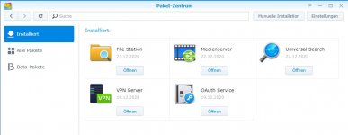

@saxon8027 hat m.E. noch keine zusätzlichen Pakete installiert und kennt daher die ganzen "Standard-Ordner" noch nicht. @saxon8027, korrigiere mich, falls ich falsch liege.
Es sieht gut aus... Das Stammverzeichnis "Daten" ist auf dem TV unter "Synology" zwar nicht separat erschienen, aber dafür jeweils in den Standardordnern Music, Video und Photo und dort bauen sich gerade auch die ganzen Unterordner auf. Bei knapp 2 TB wird das jetzt wohl noch eine ganze Weile dauern. Die ersten Fotos konnte ich schon aufrufen und bin in guter Hoffnung, daß ich bald kompletten Zugriff auf Alles habe. Ich melde mich morgen und gebe eine Rückmeldung. Euch allen vielen Dank für die Unterstützung.

@Benares: Nochmal wiederholt: Ich habe bis jetzt nur den Medienserver installiert, sonst nichts. Danach erschien die Synology endlich auch im Fernseher, allerdings nur mit den leeren Ordnern Foto / Video / Music
Der Medienplayer allein zeigt per DLNA auf dem Fernseher zwar auch die Medien nach Foto / Video / Music unterteilt auf, das hat aber nichts mit den "Gemeinsamen Ordner" /photo, /video und /music zu tun. Der indiziert nur das, was auf der DS als "Indizierte Ordner" hinterlegt ist und teilt das auf.
Wenn also die "Gemeinsamen Ordner" /photo, /video und /music nicht existieren, weil z.B. die zug. Apps nicht installiert sind, muss man halt die eigenen "Gemeinsamen Ordner", wo da Zeug liegt, als "Indizierte Ordner" hinzufügen.
Aber besser ist es, du installierst erstmal die Pakete Photostation, Audiostation, ... und verlegst deine Mediendateien in die Standardordner. Dann ersparst du dir das Gefummel, die Indizierung an deine eigene Ordnerstruktur anzupassen.

Nach drei Stunden waren alle Dateien abgearbeitet und nun habe ich kompletten Zugriff auf meine Daten. Vielen vielen Dank für Eure Unterstützung.
