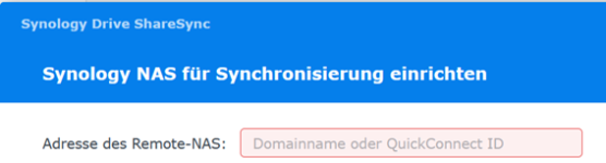

Synology Drive ShareSync verlangt bei der Einrichtung der Synchronisierung als Adresse des Remote-NAS den „Domainname“ oder die „QuickConnect ID“. Letztere wird bei der Eingabe jedoch nicht akzeptiert!
Die Ansteuerung des Remote-NAS mittels IP-Adresse (das Remote-NAS ist in keiner Domäne) klappt aber einwandfrei!
Und: Der QuickConnect-Zugang selbst funktioniert anstandslos per Browser.
Und – Zusatzfrage – ist mit der ID die reine ID gemeint („abcde“) oder der QuickConnect-Zugang + ID, also www.quickconnect.to/abcde?
Beide Variante funktionierten nicht.
Wer hat eine Idee?

nur die reine ID, also kein Link
geht bei mir ganz normal, wo drive eingerichtet ist, wird es mit QC angesteuert, geht perfekt, intern eigentlich auch sehr schnell weil es sich dann den lokalen Weg aufbaut.
Muss mich um nichts kümmern, egal der jeweilige PC verbunden ist, drive ist immer da
An welcher Stelle scheitert das ganze? Und achte beim "abcde" darauf, dass nicht davor oder danach vielleicht ein Leerzeichen ist ;-)
Vielen Dank für die Tipps.
Gestern nach Neustart beider beteiligter NASe erneuter Versuch der Eingabe der QC-ID: Diesmal wurde sie akzeptiert (merkwürdig ist das schon nach mindestens 8 - 9 misslungenen vorherigen Versuchen). Und wie von ottosykora schon angemerkt: Verbindung wurde über LAN aufgebaut.

Ist für mich nichts neues, aber wieder sehr aktuell. Hatte nun Drive ShareSync seit 3 Jahren in betrieb (an einer Statischen IP). Ich errinnere mich aber, dass ich schon damals Probleme mit dem verbinden hatte. Obschon der DNS Name von allen anderen Programmen (FTP, Browser usw.) akzeptiert wurde, akzeptierte der Drive ShareSync den nicht. Ich habe damals einfach die IP eingegeben und dann funktionierte es. Nun habe ich aber einen Drive Server an einer Dynamischen Adresse und versuche mittels einer DynDNS Adresse den Synch zum laufen zu bringen, geht nicht, obschon auch hier andere Programme die Adresse problemlos auflösen. Zu lang?? Falsche Zeichen drin??? Den Bypass mit der IP geht nun natürlich nicht mehr. Was soll das?
Ihr könnt auch eine/irgendeine IP oder z.B. einen "lokalen" Namen über die Hosts-Datei auf einen externen Namen (DynIP) umleiten.
Danke für die Info. Werde das versuchen, sobald ich wieder dort bin (ist nicht bei mir zuhause).
Funktioniert nun. Habe auf das DynDNS von Synology gewechselt (xxxx.synology.me) und das funktioniert.
