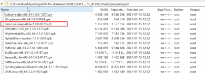

Vielleicht gibt es wirklich Probleme mit mit dem späteren Download von dsm6-ui-compatible.
Wenn man die .pat-Datei von DSM mit 7Zip öffnet, könnte man es m.E. auch daraus extrahieren und installieren.
