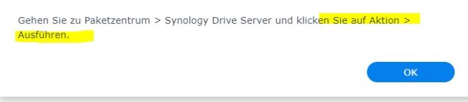

Nach dem Download meckert das Paketzentrum, dass Drive nicht ausgeführt wird und ich in der Adminkonsole kontrollieren soll.Drive - Kontrolle in Adminkonsole.JPG
In der Adminkonsole wird bestätigt, dass Drive nicht ausgeführt wird:
Im Paketzentrum wird aber angegeben, dass der Drive Server ausgeführt wird ?!?!
Den Drive Server stoppen und neu starten und das NAS neu starten half bislang nicht.
Hat hier jemand noch eine Idee?
