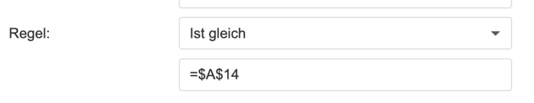

Hier ein Beispiel: Einsatzplan für ein Projekt
Die aktuelle Kalenderwoche wird, in Abhängigkeit des Datums, anders eingefärbt. Gleiches gilt für den Wochentag. Hier wird immer der aktuelle Tag rot hinterlegt.
Dabei benütze ich ein Hilfsfeld in einer ausgeblendeten Zeile mit der Formel =TODAY()
Anschliessend wähle ich die Zeilen 4 und 12 mit den Kalenderdaten aus und erstelle eine bedingte Formatierung nach dem Muster: Wert "ist gleich" $A$14
$A$14 ist in meinem Fall die Zelle, in der die Formel =TODAY() steht. Durch die verwendeten Dollarzeichen wird die Zelle in der Formel fixiert und verändert die Ursprungszelle beim Kopieren nicht.

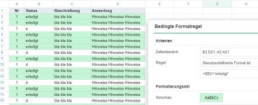

auch die Felder daneben, also die ganze Zeile grün werde
Dann markiere den gesamten Bereich, welch formatiert werden soll. Aber die "aktiven" (also die erste Spalte sozusagen) müssen markiert sein, wenn du verstehst, was ich meine?
ZB A1-A5 = Datum, B1-B5 = Status des Projekts. Klick auf B1 und von dort aus markierst du den Bereich bis A5 (nicht A1 bis B5 - da wäre die Spalte A die "aktive").
Du meinst so:
und hier, wie ich die bedingte Formatierung angelegt habe. Wichtig ist dabei, dass du nicht den ganzen Bereich ausgewählt hast, sondern nur eine Zeile. Den Rest erledigst du dann, indem du die Felder (in meinem Fall B2, D2 und E2) nach unten kopierst.

Hi,
ja super, vielen Dank, das hat geklappt :)
Musste aber keine Felder nach unten kopieren (Tebelle besteht bereits, hätte aber vielleicht mit dem Pinsel funltioniert), sondern ich konnte die Formel direkt so schreiben:
Ich war nicht auf die Syntax der benutzerdefinierten Formel gekommen. Danke!
