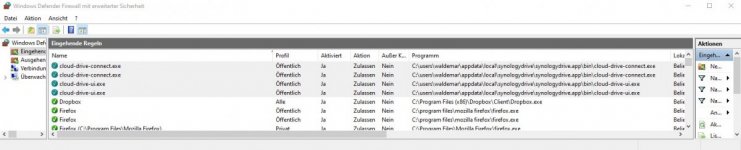

Hallo allerseits, evtl. kann mir jemand helfen. Ich hatte festgestellt, dass die SynologyDriveClienten auf den beiden PC's, welche mittels der DS720+ snchronisiert werden, vom Win10Defender blockiert waren. Die Synchronisation funktionierte trotz Blockierung einwandfrei - zwar etwas zäh bei der Erstsynchronisation (wie zu erwarten), aber danach flott und ohne zu murren - und tut es auch jetzt noch (zügig und so, wie es sein soll), nachdem ich die Blockierung im Defender aufgehoben habe (weil ich mir dachte, dass an den DriveClienten ja wohl nichts sein kann, was blockiert werden sollte - der Defender also irren müsste). Auf der DS720+ läuft der aktuelle 7'er DSM und bei den PC's (Laptop und Desktop-PC) die 64-Bit-Version des aktuellen Win10 - also alles up to date.
Ich bin durch Zufall auf die Blockierung gestoßen, als ich in den Einstellungen der Clienten auf die Lupe (bei "Verbindung bearbeiten" unter der Rubrik "Synchronisierungsaufgabe") geklickt habe, dessen Einstellungen zu finden sind, wenn man die NAS markiert und nicht das/den zu synchronisierende/n Laufwerk/Ordner. Es kam die Meldung, dass der Defender die APP "DriveClient" blockiert. Nach der Aufhebung der Blockade und wiederholtem Click auf das Lupensymbol veränderte sich der von mir festgelegte Synology-NAS-Name in der Zeile "Synology NAS" in die IP-Adresse der NAS, welches ich mit "übernehmen" zu bestätigen gehabt hätte (was ich sicherheitshalber aber unterließ, um nichts zu zerschießen, da ich nicht wusste, was da eigentlich geschah bzw. verändert werden sollte - Umwandlung des NAS-Namens in die NAS-IP-Adresse vllt.?). Ich habe ein paar Screens gemacht, damit das Beschriebene besser verständlich ist. Die markierten Zeilen in den Einstellungen des Defenders waren die blockierten, dessen Blockierung ich aufhob.
Nun meine Frage: Hätte ich die Blockierung so belassen sollen oder habe ich richtig gehandelt, als ich sie aufhob? Oder wäre es egal gewesen, wenn ich sie nicht aufgehoben hätte?
Ich frage deswegen, weil ich netzwerk- als auch firewalltechnisch eher ein Laie bin, und ich möchte keinen Murks gemacht haben, wenn es um eine NAS geht, weil man dort ja einiges verkehrt machen kann.

So, Antwort von Synology erhalten:
"Guten Morgen ... ,
vielen Dank, dass Sie den technischen Support von Synology kontaktieren.
In diesem Fall wurde anscheinend von der Widnows Defender Firewall der Zugriff für Synology Drive auf das öffentliche Netzwerk blockiert.
Es ist ein normales Verhalten der Firewall, dass Programme welche sich zum ersten Mal mit einem öffentlichen Netzwerk verinden möchen blockiert werden. In diesem Fall ist es richtig, wenn Sie die Verbindung für den Synology Dirve Cliet erlauben, wenn dieser über das öffentliche Netzwerk synchornisieren soll oder dort nach Synology Geräten im Netzwerk suchen soll."

Ich wusste noch gar nicht, dass die Firewall inzwischen Bestandteil des Defenders ist. Außerdem blockt die doch standardmäßig nur eingehende Verbindungen, also wenn ein Programm einen Port öffnet, um auf eingehende Verbindungen zu warten. Anderenfalls hätte der Sync nämlich nicht funktioniert. Da stellt sich mir dann gleich die Frage, wozu der Drive Client auf einem Port lauscht. Ach ja, was mir da noch negativ im Screenshot aufgefallen ist: Software gehört nach %Programfiles% und nicht nach %LocalAppdata%. Wer hat den Installationsort gewählt bzw. vorgeschlagen?
Also ich habe in der Meldung das Wort "Defender" wahrgenommen... .
Die Fragen habe ich mir auch gestellt, aber nicht weiter verfolgt, weil nicht von Belang, da ja alles funktioniert, wie es soll.
Ich habe bei der Installation nicht manipulativ eingegriffen; hat also der Synch-Drive-Client selber entschieden, nehme ich an.
wali
03. Okt 2021
21
Das kann ich nicht beurteilen, aber der Support meinte: ja (s.o.) ...
