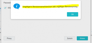

Hallo leider gelingt es nicht im lokalen Netz den drive client zum laufen zu bringen woran kann das liegen?
DS720+ aktuelle Software (frisch aufgesetzt)
drive client 2.0.4 unter Win10 prof
drive server läuft
gemeinsame Ordner angelegt
Berechtigungen der Nutzer der Ordner auf lesen/schreiben gesetzt
Benutzer Aplikation synology drive zugelassen
Beim Einrichten findet synology drive die DS und zeigt nach Auswahl die korrekte IP-Adresse an
username korrekt geschrieben
passwort korrekt geschrieben
==> synology drive client ungültiger/s Benutzername/Kennwort oder ungültiges Benutzerprivileg
was ist wo falsch eingestellt?

Es kommt noch der Hinweis dass das Zertifikat nicht vertrauenswürdig ist ... da wähle ich "trotzdem fortfahren" ... dann kommt die Fehlermeldung
"ungültiger Benutzername...."

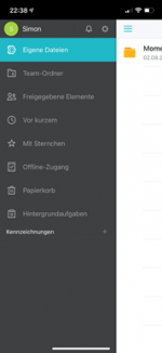

Vom Iphone komm ich auf die Drive app mit dem Benutzer am Windows Rechner leider nicht.
Natürlich selber Benutzer und Passwort.
Ich habe die gleiche Fehlermeldung
Ungültiger/s Benutzername/Kennwort oder ungültiges Benutzerprivileg.
