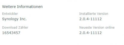

Ich hoffe, ich bin hier richtig. Ich besitze einen Synology DS1819+ und habe dort bereits Synology Drive installiert und wollte auf meinem Windows8-PC jetzt den Synology Drive Client installieren. Nach eingabe der adresse und login/passwort kriege ich allerdings immer die Meldung, daß die "Serverversion inkompatibel' ist.
ich hab die aktuelle version vom Client von der Homepage geladen (Synology Drive Client-3.0.1-12667.msi)
Mein DSM ist auch aktuell und auch Synology Drive ist auf dem NAS selber in der aktuellen Version installiert (2.0.4.-11112)
siehe Bilder im Anhang.
Hat jemand ne Ahnung, was ich da falsch mache oder wie ich den Fehler beheben kann? Neustarten/neuinstallieren hab ich alles schon versucht, aber das problem bleibt bestehen.

Ich könnte mir verstellen, dass die Client-Version zur Server-Version passen muss (V2.x vs. V3.x).
Ich habe aktuell DSM7 installiert, da ist der Drive-Server momentan V3.0.0-22663. Du hast vermutlich DSM 6.2.4 installiert mit einem 2er Server.
Das ist aber nur eine Vermutung.

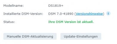

Danke für die Antworten. Ich haben das DSM jetzt auf v7 geupdated: DSM 7.0-41890
Dadurch wurde auch das Synology Drive geupdated: 3.0.0.22663 (lässt sich auch nicht weiter updaten).
vom Client krieg ich auf der homepage die Version: "Synology Drive Client-3.0.1-12667.exe"
und wenn ich im NAS auf synology drive gehen und mir da der download vorgeschlagen wird, lädt er "Synology Drive Client-3.0.1-12664.exe" herunter.
Müssen die Versionsnummern exakt übereinstimmen? Jedenfalls krieg ich immernoch denselben Fehler :(
"Inkompatible Serverversion." Ich versteh's nicht :(
Update auf DSM 7 wäre gar nicht nötig gewesen und ich habe hier Client und Server auf 3.0.1-12667. Muss man halt beides aus dem Download-Zentrum holen.
Ok, dachte nur update ist nicht schlecht und dann hab ich das DSM7 update manuell gemacht, sollte aber jetzt kein problem sein, oder?
Ich hab DSM Update aus dem download zentrum und hab mir jetzt von dort auch Synology Drive runtergeladen:
SynologyDrive-x86_64-3.0.1-12667.spk
(neuere Version als die, die ich direkt übers Paket-Zentrum installieren kann).
Ich geh auf dem NAS ins Paketzentrum und klicke dort oben rechts auf 'Manuelle Installation', wähle dort die .spk-Datei aus, kriege dann aber folgende Fehlermeldung:
Ungültiges Dateiformat: Bitte wenden sie sich an den Entwickler des Pakets.
Seltsam, die Datei habe ich hierher:
https://www.synology.com/de-de/support/download/DS1819+#packages
Edit: Mein Fehler, Hab mich jetzt nochmal neu durchgeklickt und jetzthab ich diese Datei bekommen:
SynologyDrive-x86_64-3.0.1-22667.spk
Installiere grad...
