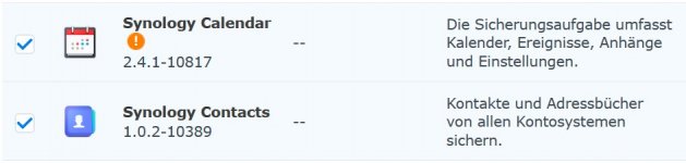

Den Syno Calendar sicher ich regelmäßig mit Hyperbackup auf ne externe HDD, hier die Anwendung selbst:
Das Ausrufezeichen bedeutet das der Kalenderdienst während der Sicherung kurz gestoppt und danach wieder gestartet wird.

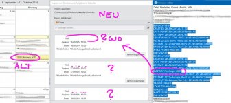

Habe das Problem mit den nicht angezeigten Einträgen nun lösen können.
Es macht wohl einen Unterschied ob man die URL des freigegebenen Kalenders von Calendar aus dem Adminkonto oder dem Userkonto importiert.
Mit dem Userkonto klappts, mit dem Adminkonto nicht.
Aber trotzdem funktioniert es immernoch nicht. Diesmal liegts am Thunderbird Import.
Ich habe alle Kalender aus Thunderbird einzeln exportiert (je Kalender ein file).
Dann die Kalender in Calendar angelegt, freigegeben, (diesmal) korrekt in Thunderbird eingefügt, und dann die ics files importiert.
Der Großteil klappt, aber so zufällig sehe ich dass es nicht bei allen Einträgen klappt.
Da fehlt zB ganz einfach der Titel beim Import. Im alten Kalender und im ics file ist er aber vorhanden.
Siehe Screenshot!
Aber das ist noch das kleinere Problem. Ha ha...
Die Hälfte meiner ics files geht garnicht zu importieren.
Da werden gleich garkeine Termine in der Vorschau angezeigt und auch keine Termine importiert.
Thunderbird sagt nur:
"Uncaught (in promise) TypeError: b.startDate is undefined
setUpItemSummaries chrome://calendar/content/calendar-ics-file-dialog.js:149
setUpItemSummaries chrome://calendar/content/calendar-ics-file-dialog.js:148
onWindowLoad chrome://calendar/content/calendar-ics-file-dialog.js:78
loadEventsFromFile chrome://calendar/content/import-export.js:37"
Dabei hat Thunderbird selbst das ics file erstellt!
In der Calendar App habe ich es auch versucht. Dort wird es importiert, aber auch nichts übernommen.
Also wie das gehen soll muss mir mal wer erklären.
