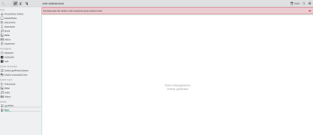

Auf meinem Rechner habe ich Manjaro Linux mit KDE Plasma installiert. Leider kann ich hier nicht auf die Synology-Laufwerke zugreifen. Unter Windows funktioniert der Zugriff auf die Laufwerke problemlos.
Auch kann ich unter Linux problemlos die Laufwerke mit sshfs mounten:
z.B. mit
sudo mount -t nfs 192.168.178.99:/volume1/Filme
Wenn ich mit Dolphin nun darauf zugreifen möchte, sieht das ganze folgendermaßen aus:
Unter "Fremdgeräte -> Freigegebene Order (SMB)" wird noch "nashome" korrekt aufgelistet. "nashome" ist der Name meiner Synology im Netzwerk.
Navigiere ich dann aber zu "nashome", wird der Fehler "Die Datei oder der Ordner smb://nashome.local/ existiert nicht" angezeigt:

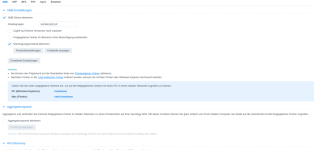

So sehen meine SMB Einstellungen auf der Synology aus:

Ich vermute mal "nashome.local" wird nicht korrekt aufgelöst.

Ich vermute, dass da auf deinem Linux irgendwo "local" als DNS-Suffix eingetragen ist und er den anhängt.
Schau mal in die Datei /etc/resolv.conf. Im Falle einer Fritzbox als Router wäre da fritz.box sinnvoller.

Mmh, sieht gut aus. Keine Ahnung, wo das ".local" sonst noch herkommen könnte. Ist auf dem Linux evtl. ein DNS-Server installiert, der als ".local" läuft?

Ich habe eher das Gefühl, dass Nutzername und Passwort hier vielleicht das Problem sein könnten. Das musste ich bei meinem alten Rechner nämlich beim ersten Zugriff eingeben. Soweit ich mich erinnern kann, musste (konnte) ich das beim neuen Rechner nicht. Ich weiß aber auch nicht, wo ich Nutzername und Passwort hier angeben könnte.
