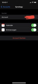

ich nutze auf meiner Syno Ds718+ den Synology Calendar.
Diesen habe ich via calDAV auf meinem iPhone verbunden.
Klappt auch super.

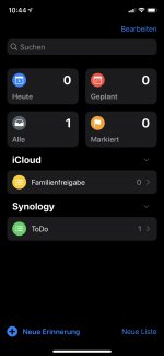

Außerdem habe ich die Funktion "Erinnerungen" aktiviert:

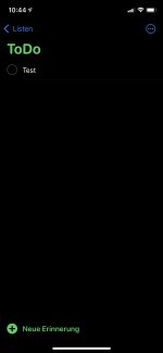

In der App "Erinnerungen" habe ich ich der "Quelle" Synology einen Liste "ToDo" erstellt:
Und darin eine Todo "Test"
Allerdings wird mir diese in der Webmaske von Synology Calendar nicht angezeigt.
