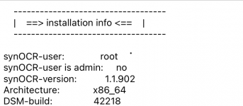

Hallo Zusammen,
habe synocr zwar zum laufen gebracht, aber irgendwie werde ich nach Textsuche nicht fündig.
Ich vermute mal, das es nur eine Einstellungssache ist, aber ich sehe den Wald vor lauter Bäume nicht mehr.
Nachfolgend die LOG Datei von mir.
Vielen Dank vorab
| ==> installation info <== |
synOCR-user: synOCR
synOCR-user is admin: yes
synOCR-version: 1.1.902
Architecture: x86_64
DSM-build: 42218
Device: 218plus (0006252336)
current Profil: default
DB-version: 4
WARNING: Error loading config file: .dockercfg: $HOME is not defined
used image (created): jbarlow83/ocrmypdf:latest (2021-11-04T07:42:52)
used ocr-parameter: -srd -l deu
replace search prefix: yes
renaming syntax: §y-§m-§d_§tag_§tit
Symbol for tag marking: #
Document split pattern:
source for filedate: ocr
ignored dates by search: 2021-02-29;2020-11-31
Docker Test: WARNING: Error loading config file: .dockercfg: $HOME is not defined
OK
Loglevel: normal
Application Directory: /usr/syno/synoman/webman/3rdparty/synOCR
Source directory: /volume1/Papierlos_Eingang/
Target directory: /volume1/Papierlos_Ausgang/
BackUp directory: /volume1/Papierlos_Backup/
Wenn ich dich richtig verstehe, funktionieren die Regeln nicht?
Offensichtlich passt etwas in deiner Regeldatei nicht. Kannst du die mir mal hochladen (Link in meiner Signatur)?
Reaktionen: Penche1903
Ob das die Regeldatei ist, kann ich Dir es wirklich nicht sagen.
Ich habe eine Datei eingescannt und in den Ordner Eingang kopiert.
Danach habe ich Synocr manuell ausführen lassen. Es packt auch die PDF Datei in den Ordner Ausgang.
Alles so wie es sein soll, aber wenn ich nach einem Wort suchen lasse, was im Dokument ist, findet es nichts.
Wo finde ich die Regeldatei? ????
Sorry bin ein Neuling der nicht viel Ahnung hat.
Ich meine diese Datei: /volume1/Papierlos_Eingang/_TagConfig_[profile_default].txt
