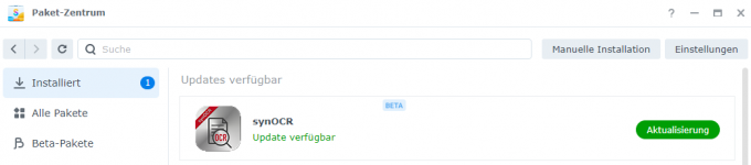

Servus,
hatte nun auf DSM7 geupdatet. Update lief dann auch sauber durch mit SynOCR. Allerdings steht nun immer wieder, dass es eine Aktualisierung gibt, aber wenn ich drauf klicke lande ich nur im Programm und da kann ich es ja nicht updaten, oder?
Das Update kannst Du manuell von hier herunterladen und installieren.
Oder direkt von cphub.net
Es gibt ein Problem in Verbindung mit dem Paketserver, welches ich noch nicht gefunden habe.
