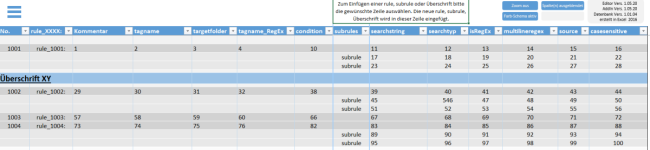

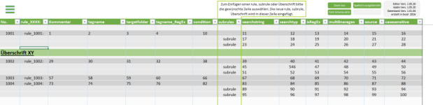

2) Neue Funktionen sind Farb-Schemas, die dem Ganzen ein bessere Übersichtlichkeit und einen frischen Look geben.
Weiterhin neu sind "Überschriften", die frei wählbar ebenfalls die Strukturierung verbessern und die Orientierung erleichtern.
Danke dem Feedback aus dem Forum.
3) Letztlich ist die Update Funktion ausgeschaltet, und muss bei Bedarf bzw. dem ersten Gebrauch aktiviert werden.
Danke Karsten
Im Anhang noch 3 Layouts / Farb-Schemas, die nun wählbar sind ...

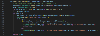

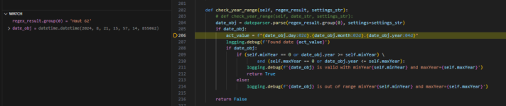

@geimist @Gthorsten
Ich hab das Problem gefunden.
regex_short_date = r"\b(((((Jan)|(Feb)|(Mrz)|(Apr)|(Mai)|(Jun)|(Jul)|(Aug)|(Sep)|(Okt)|(Oct)|(Nov)|(Dez)|(Dec)))\.)|([a-zA-ZäÄ]{4,12}))\s+(\d{4}|\d{2})"
Der Regex extrahiert mit der Zeile "15.11.2023 Bakteriologische-mykolog. Kultur Ohr/Haut 62,44" nur das "Haut 62".
"Haut 62" wird dann an check_year_range übergeben.
Nun scheint es so, dass dateparser.parse bei einem nicht validen Datum zwar eigentlich None zurück gibt, dies hier aber nicht passiert, da es versucht, aus dem String irgendwie schlau zu werden und aus "Haut 62", warum auch immer, das aktuelle Datum generiert. Zu sehen auch in dem Screenshot unten aus einer lokalen Debug-Session. Dazu gibts wohl einige Diskussionen im Issue-Tracker von dateparser.
Ich hab mal die dateparser-Doku durchsucht und es sowohl mit PREFER_DATES_FROM=past, als auch mit strict_parsing=True versucht. Leider beides ohne Erfolg.
Die sicherste Variante ist wohl, zu prüfen ob das geparste Datum innerhalb von ein paar Sekunden um den aktuellen Zeitstempel liegt (Zeilen 205-207):
Ich hab das mal in einen PR gepackt: https://github.com/geimist/synOCR/pull/47
EDIT:
Man könnte natürlich das if beliebig abändern. Ich weiß nicht genau, wie ihr es haben wollt. Daher mal die einfachste aller Implementierungen.
