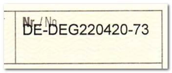

)Nö, noch nicht, aber das sollte zu schaffen sein. Programmierkenntnisse sind vorhanden auch YAML-Dateien hatte ich schon Mal am Bildschirm, vor allem im Zusammenhang mit Docker.Hast du dich schonmal mit der YAML-Regeldatei beschäftigt?
Damit sollte dein Vorhaben umsetzbar sein.

"tagname" immer dann verwendet, wenn der Ausdruck bei "tagname_RegEx" nicht zutrifft?
tagname wird gesetzt, wenn die Regel erfüllt ist (also die Subrules zugeschlagen haben), aber tagname_RegEx nicht gesetzt ist oder nicht gefunden wird.Sofern die Regel erfüllt ist, ja.Wenn ich dann als "OCR Rename-Syntax" folgendes einstelle "Cites §tag", erhalte ich in diesem Fall entweder einen Dateinamen, wie "Cites DE-DEG220420-22.pdf" oder im Fallback-Fall "Cites EUROPEAN UNION.pdf"?
Du siehst ja selbst, dass überlappender Text für eine Maschine eine Herausforderung darstellt. Das Thema OCR bin ich ja auch nicht wirklich zuständig - das Paket OCRmyPDF stammt von James Barlow. Vielleicht findest du etwas in der Doku.Kann man da möglicherweise noch die OCR-Engine feintunen?
searchstring: "[[:digit:]]{6}-[[:digit:]]{2,}"
