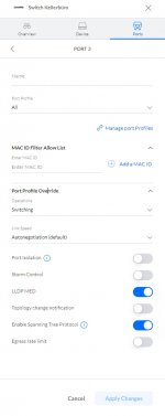

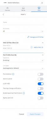

Ich habe jetzt den UniFi wieder direkt an die LAN-Dose gehängt und die NAS in den UniFi. Den Switch kann ich anpingen, die NAS auch. Allerdings sind bei der NAS immer wieder Zeilen dabei, wo steht: "Zeitüberschreitung der Anforderung" (siehe Screenshot).
Die NAS kann ich trotzdem nicht über den Browser erreichen.
Die NAS hängt an Port 3.

Also die Ping-Daten zeugen schon von vermutlichem Paketverlust, aber eher nicht von einem falsch konfigurierten Port. Da es sich bei http/https um TCP-Verbindungen handelt, werden verlorene Pakete nicht ignoriert, sondern erneut angefordert. Demnach sollte es nicht "gar keine" Verbindung zum NAS geben, sondern eher eine "quälend langsame", aber sei's drum...
Um jetzt nur mal kurz die Fakten zusammenfassen: Irgendwo ist die Dose, von der geht "ein" Kabel in den Switch. Vom Switch geht (immer das gleiche?) "ein" Kabel in das NAS (das mit dem "ein" Kabel ist wichtig). Soweit korrekt?
Wichtig wäre hier jetzt zu differenzieren, "wo genau" das Problem liegt. Hast Du diesen Ping-Dauertest auch parallel mit dem Switch gemacht? Falls nicht, hol das bitte mal nach und dann schau mal, ob beim Switch ggf. ebenfalls ein Paketverlust auftritt (halt ähnlich wie beim NAS), dann wäre das Problem vor/beim Switch. Ist dem nicht so, wird das Problem wohl eher bei/hinter dem Switch sein. Hier würde ich das ganze erstmal so laufen lassen und erstmal nur das Kabel tauschen (einfach nur mal schauen, ob sich dann pingtechnisch etwas verändert). Ist dem nicht so, wären das nächste Ziel die jeweiligen Buchsen bzw. hatte ich auf diese ja schon vorher verwiesen. Am NAS wird es vermutlich eher nicht liegen, denn da verhält es sich ja mit dem anderen Switch vermeintlich ganz normal (auch hier könnte man ruhig nochmal einen längeren Ping laufen lassen - einfach nur damit man um den Zustand weiss).
Schlussendlich läuft das jetzt eh alles eher nur noch nach dem Ausschlussverfahren bzw. muss man halt schauen, in welchen Konstellationen wann genau welche Fehler auftreten (keine, Paketverlust, Nicht-Erreichbarkeit (keine Ping-Antwort)). Falls noch nicht vorhanden, sorge erstmal für eine "saubere" Umgebung - nicht im Sinne von Dreck, sondern: Dose -> 1 Kabel (Uplink) -> Switch -> 1 Kabel -> NAS. Vielleicht hat der Switch auch einfach nur eine Macke (soll ja auch mal vorkommen), von daher könntest Du auch testweise mit NAS und Uplink einfach auf die hinteren PoE-Ports ausweichen (6,7,8).
Kurzum: 2 Fenster mit den jeweiligen Pings zum NAS/Switch auf und dann fröhliches stöpseln. Schlussendlich muss das Ergebnis lauten: "Veränderung" oder "keine Veränderung". Wenn keine Veränderung auftritt, sieht das für mich erstmal so aus, als hätte der Switch einen weg. Da könnte man ggf. mal nach einen Firmware-Upgrade schauen (oder überhaupt nachschauen, ob diesbezüglich Probleme bekannt sind - Stichwort "packetloss"/"Paketverlust")
Dazu noch ein kleiner Schnellschuss: Ich hab gesehen, dass Du STP (Spanning-Tree-Protokoll) aktiviert hast - das ist zur Schleifen-/Loopvermeidung. Wenn Du überall nur "ein" (da isses wieder ??) Kabel hast, brauchst Du das nicht. Schalt das testweise auch mal einfach ab bzw. mach das einfach mal zuerst, starte den Switch danach mal neu und guck dann nochmal via Ping. Vielleicht hat sich das ganze Thema damit schon direkt erledigt ?
