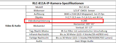

Das verwirrt mich jetzt irgendwie. :) Wie stellst Du denn eine Kamera die lt. technischen Daten nur H.265 hat/kann auf H.264?
Oder hat sich das durch ein Firmware-Update ggf. geändert, sodass die Reolink RLC-811A jetzt auch H.264 hat/kann?
