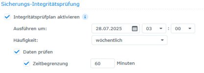

teil meines "Sicherungswahns" ist die Prüfung, ob die BU wiederherstellbar sind. Vorgehen bisher wie folgt:

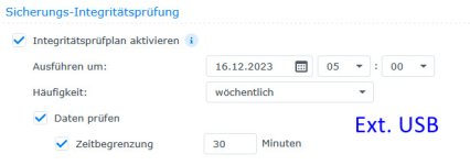

Externe USBs - laufen i.d.R. eine Woche bis zum Wechsel
DS224+
Die Zeitbegrenzungen sind willkürlich gesetzt um die Sicherungen "anzutesten" und da vollständige Prüfung bei den Externen in der Größenordnung 15 h oder mehr liegt. Welchem Schema die Prüfungen folgen ist mir nicht bekannt (wird zuerst die aktuelleste oder die älteste Sicherung geprüft oder geht das nach ganz anderen Kriterien).
Zusätzlich prüfe ich
(Manuell) Wiederherstellung je einer Datei aus jedem Ordner - jeweils aus dem ersten BU, einem dazwischenliegenden und dem aktuellen BU
USB : ca. jeden 3 Einsatz
DS224: ca. alle 8 Wochen (im Wechsel mit der vollständigen Integritätsprüfung)
Integritätsprüfung mit vollständiger Prüfung
USB: Selten ohne Schema, unregelmäßig
DS224: ca. alle 8 Wochen (im Wechsel mit der manuellen Wiederherstellung)
Frage 1: Sollte ich die Zeitbegrenzung der wöchentlichen Prüfung von 30 (USB) / 60 (224+) Minuten etwas auf erweitern auf ?? 60-90 (USB) / 120-180 (224+) oder ändert das nicht viel?
Frage 2: Ersetzt die vollständige Integritätsprüfung bei der 224+ die manuelle Prüfung ausreichend? (
"Theoretisch" sollte es ja damit abgedeckt sein). Die manuelle Prüfung ist hier zeitraubender als bei den USB, da der Zugriff langsamer ist.
Weitere Vorschläge?
