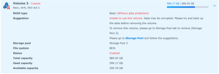

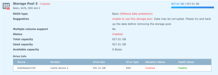

Ich habe auf einer der cache SSDs in der DS720+ unter DSM 6.2.4 ein Volume (basic, btrfs) eingerichtet (statt cache) und dort ein paar Daten gespeichert und eine Ubuntu VM installiert. Bei Starten heute morgen ist das Volume als "crashed" angezeigt worden. Die sonstigen Daten auf der SSD lassen sich noch kopieren (läuft gerade).
Gibt es eine Möglichkeit, die Ubuntu VM noch irgendwie zu retten? Migration funktioniert von einem gecrashten Laufwerk nicht mehr. Ein Backup der VM habe ich nicht (bevor jemand fragt), weil alles, was auf der SSD ist/war nicht weiter von Belang ist - im Sinne: ich kann es mit wenig Aufwand wieder neu aufbauen. Aber es wäre natürlich weniger Arbeit, wenn ich die VM noch irgendwie retten könnte.
Sieht jemand eine Chance, wie ich mir die Arbeit ersparen kann und die VM von der gecrashten SSD bekomme?
Und was mache ich am Besten mit der gecrashten SSD, überprüfen, auswerfen und neu einbinden?
Die SSD selbst wird als "healthy" angezeigt, available spare 99%, number of error log entries 1.

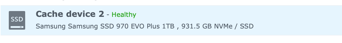

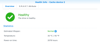

Gute Frage. Was sagt denn der DSM zur gecrashten SSD? Was die Smart-Werte?
Könntest du bitte mal ein paar Screenshots posten?
Smart-Werte scheinen o.k.:
Power Cycles kommen daher, daß die DS jeden Abend schlafen geht und jeden Morgen wieder hochfährt.

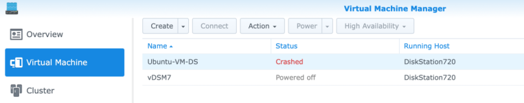

Und der VMM:

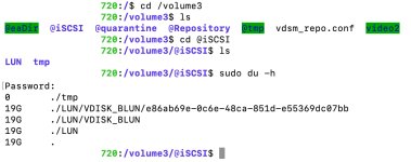

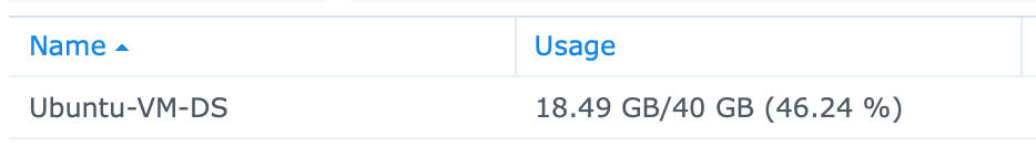

Ist das eventuell die Ubuntu VM:
Das würde von der Größe her hinkommen:
Wenn ja, wie bekomme ich sie da herunter? Kann man den LUN-Ordner einfach kopieren? (Edit: Ja, man kann...)
cp -R /volume3/@iSCSI/LUN /volume1/VM-Backup
Und kann man das Ganze dann einfach in einen Ordner /volume1/@iSCSI/LUN kopieren und die VM funktioniert von dort weiter? (Edit: Nein, offenbar nicht so ohne Weiteres, der VMM erkennt sie dort nicht)

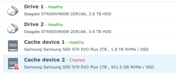

Vielleicht ist 2. SSD ja wirklich hin, dafür spricht
Was zeigt die andere SSD da? Ist im Protokoll-Center unter Protokolle, "Laufwerke" dazu was zu finden?
Die andere zeigt 0. Ich habe die SSD jetzt aus dem Pool entfernt, jetzt sind die Daten wie folgt:
Die Fehler sind auf 181 angestiegen!
Außerdem habe ich keine Möglichkeit, die SSD wieder neu einzubinden. Vermutlich muß ich die erst wieder über das Terminal bereitstellen?
Aber schon defekt? Die ist noch kein halbes Jahr alt, nur einmal beschrieben worden und sonst immer nur gelesen.
Hast Du eine Idee, wie ich die wieder initalisiert bekomme?
Edit: Habe sie jetzt neu partitioniert und im Terminal wieder entsprechend eingehängt. Mal schauen, wie es weitergeht. Aber vermutlich muß ich die VM abschreiben und neu aufsetzen. Als storage pool habe ich sie wieder:

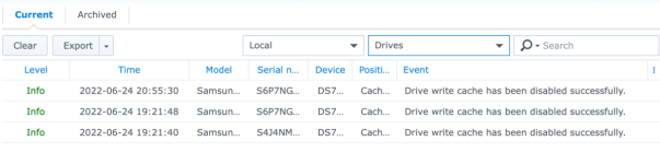

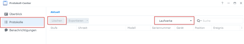

Nochmal die Frage: Ist im Protokoll-Center unter Protokolle, "Laufwerke" dazu was zu finden?
Wenn ja, lösch dieses Protokoll mal. Manche der Smart-Werte stammen m.E. nicht von den Platten/SSDs, sondern aus den Protokollen.

Ja, aber wo lösche ich das Protokoll? Anders gefragt, was für ein Protokoll Center? Meinst Du das Log Center? Und dann "Clear"?
Über die 4 Dödels oben links, Hauptmenü, dann Protokoll-Center aufrufen
Die einzigen Einträge dort sind
Ach du hast Englisch eingestellt, mag sein, dass es da "Log Center" heißt. Leider auch keine Hinweise :unsure:
Was mir grad auffällt, dass bei beiden SSDs um 19:21 der Cache disabled wurde. War da ein Reboot?
Schau mal auf das Alter der Dateien unter /var/lib/disk-compatibility. Ich bekam kürzlich eine Meldung, dass ich neu booten solle, weil es "Optimierungen" für meine Platten gäbe :rolleyes:. Nicht, dass dir Synology in dieser Beziehung grad ein Ei ins Nest legt. Meine ds415+_host_v7.db ist vom 16.06.2022.

Nein, das war ich mit dem Cache ausschalten. Die VM bekomme ich zwar auf der Konsole wieder da hinkopiert, wo sie war, aber das System erkennt sie nicht. Bin gerade dabei, sie wieder neu aufzusetzen.

Geschafft...mit ein wenig tricksen in den Konfigurationsdateien des VMM habe ich es geschafft, die alte VM wieder einzubinden: die zuvor gesicherte Ubuntu VM von volume1 wieder auf volume3 kopieren, dann eine neue Ubuntu VM installieren, danach die Verweise auf die vdisk in der Konfigurationsdatei austauschen und am Ende die vdisk der neuen VM löschen. Etwas Bastelei auf der Konsole. Morgen teste ich dann, ob alles noch funktioniert, wie es soll und kümmere mich um den RMA. Vielen Dank für Eure Geduld!
Reaktionen: Brillenschlange
Damit ich mir die Frickelei in Zukunft spare, exportiere ich jetzt erst einmal die VM als OVA… Man kann zwar die vdisk, wie festgestellt, wieder einbinden, aber mit dem Aufwand, daß man erst eine neue VM erstellen muß, der man dann die alte vdisk unterschiebt.
