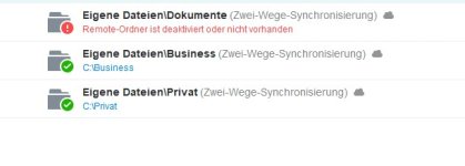

Ich möchte von meinem PC die Ordner im Screenshot syncen.
Bei 2 gehts bei den Dokumenten nicht. Ordner sind vorhanden, daher verstehe ich die Meldung nicht.

Ohne einen Screenshot kann man nix sagen. Je nach Einstellung ist entweder der Unterorder "Dokumente" unter "/home" oder unter "/home/Drive" nicht vorhanden

Dann kann es auch nicht gehen. Der rot markierte Sync Job verweist ganz klar auf den Unterordner "Dokumente". Du hast nun diese Warnung, weil es den Ordner auf der DS nicht gibt

Also gibt es unter dem User, der in Drive angemeldet ist, im Home-Pfad einen Unterordner mit dem Namen "Dokumente"?
roomer
01. Jan 2013
26
also die Ordner waren vorhanden. Warum er dann eine Fehlermeldung herausgibt, der Ordner wäre nicht da, keine Ahnung.
Habe jetzt auf der DS den Ordner gelöscht und dann den Sync Job neu eingerichtet. Aktuell ist alles in Ordnung und die Fehlermeldung nicht mehr da.
Keine Ahnung was da jetzt los war. Ich werde es einmal beobachten. Wie gesagt, das hat jetzt seit dem einrichten ohne Probleme funktioniert.
