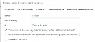

Dann aber trotzdem die Frage, wie kommt sowas zu stande:
Man sieht, dass die Gruppen (bis auf Admin) keine Zugriffsrechte haben, aber die Benutzer (mit Ausnahme der admins) alle Lesezugriff haben.
AndiHeitzer
30. Jun 2015
3.216
509
Das kommt wohl über Gruppenberechtigung, wenn ich oben die Spaltenüberschriften ansehe ;)
CptGambit
25. Nov 2013
389
24

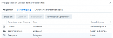

Das erste Bild zeigt doch die Gruppenberechtigungen. Und da sieht man: keine Zugriffsrechte
Edit: ok, ich komme Schritt für Schritt der Sache näher. Wie man auf den Screenshots erkennt ist der Ordner um den es geht der "docker" Standard Ordner, der bei der Installation vom docker Paket automatisch erstellt wird. Ich hab das grade nochmal durchgespielt nud dabei gesehen, dass der Ordner erstellt wird. Die eigentliche Frage ist wo und wie wurden die Rechte am Ordner vergeben, dass die eben anders sind als ich mir das klassischerweise vorstelle. Kann man da in der Filestation oder im DSM noch irgendwo Rechte vergeben? ..ich meine die Rechte die der Ordner bei der Paketinstallation mitbekommen hat müssen doch auch irgendwo sichtbar oder veränderlich sein.

Grad mal bei mir geschaut. Da ist es beim docker-Ordner genauso. Die Berechtigung kommt über die Everyone-Berechtigung (letzte Zeile)
root@DS415:/volume1# synoacltool -get docker
ACL version: 1
Archive: has_ACL,is_support_ACL
Owner: [root(user)]
         [0] group:administrators:allow:rwxpdDaARWc--:fd-- (level:0)
         [1] owner::allow:rwxpdDaARWcCo:fd-- (level:0)
         [2] everyone::allow:r-x---a-R-c--:fd-- (level:0)
Das sieht man auch über die Filestation
Ich weiß gar nicht mehr, ist der Ordner über die Docker-Installation entstanden?
ls -als zeigt
drwxr-xr-x+   7 root                root                     4096 Jul 21  2020 docker

Ah, ich hatte gerade meinen Post oben drüber editiert und genau danach gefragt. Perfekt. Also könnte ich quasi über die Filestation die ACL Rechte anspassen. Ähm, da muss ich mal doof fragen, der Screenshot von dir, wo finde ich das?
..und anschliessend, wenn auch ein bisschen Offtopic: wenn ich die Rechte vom docker Ordner ändere, hat das negative Auswirkungen? Ich möchte den Ordner ungern jedem User einsehbar machen.
Filestation, Rechtsklick auf docker, Eigenschaften, Berechtigung
Keine Ahnung, wieso das Docker so macht. Nimm die Berechtigungen für Everyone über die Filestation doch einfach mal raus. Siehst ja dann. Wenn was nicht geht, kannst sie ja wieder setzen.
Die DSM-Oberfläche kommt scheinbar mit der Anzeige nicht klar, wenn ein Ordner Linux-Rechte und ACLs hat.

Ich hab dem docker Ordner jetzt mal Everyone lesen entzogen und dann Plex im docker container gestartet. Resultat: Fehler: Verbindung fehlgeschlagen
Geb ich Everyone wieder zu den Ordner Rechten hinzu komme ich wieder auf Plex drauf.
Wie schlecht ist das denn? Ich hab jetzt also die Wahl zwischen User können den Ordner sehen oder Plex läuft nicht.
..oder ich muss mich mit meinem gesamten Rechtekonzept mal auseinandersetzen. Das ist echt schade.

Bei mir ist docker einfach verborgen
Ich erinnere mich aber nicht, dass ich das eingestellt hätte. Mit \\ds415\docker komme ich natürlich dann doch drauf.
