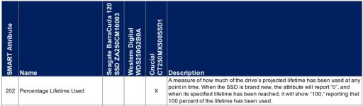

Percent lifetime remain steht doch auf 95%, woran machst Du also fest, daß die SSD am Ende der Lebenszeit ist? Die hat doch noch 95% vor sich, so wie ich das verstehe.
die Synology sagt es sind nur noch 5% übrig
Wert und schlechtester Wert stehen auf 5
eben dann ist meine zu 95% verbraucht
aber nochmal, ich versteh nicht was da überhaupt drauf schreibt?
ist das vllt. das synology drive server der alle dateien erstmal auf die ssd packt bevor sie auf die HDD wandern?

kann mir wer sagen warum die blöde SSD schon dein Geist aufgibt? wegen den 26.000 stunden ?!?
"Die Features der Crucial MX500 500 GB SSD im Überblick:560 MB/s Lesen und 510 MB/s Schreiben. 95.000 IOPS lesend und 90.000 IOPS schreibend. Lebenserwartung von 180 TB Schreibzugriffe und 1,8 Millionen Betriebsstunden."
