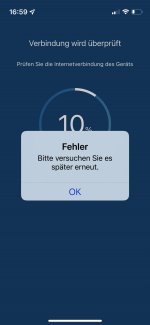

Das Gerät war mal wieder komplett zurück gesetzt. Nach der Neueinrichtung war es sofort online. Das ist aber auch alles. Beim Versuch, mich anzumelden kommt im Browser eine Überprüfung und mit der App ein Fehler nach 10%.
