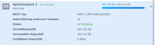

also ich hab ein Backup gemacht:
Speicherpool 2 Steht.
Dann habe ich die Festplatten 3&4 (HDD) rausgezogen. Und wollte das Backup wiederherstellen.
Aber ich habe die Vermutung ich muss den alten Speicherpool erst löschen oder? Und dann gibt es kein zurück mehr richtig?
Nachtrag 16min später:
ich mach das jetzt einfach.
