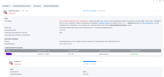

Hallo, bin komplett neu hier und kein Synology oder Windowsfreak. Daher bitte ich evtl. die Oberflächlichkeit meiner Frage zu entschuldigen, falls anderswo schon beantwortet wäre ich für einen Link dorthin dankbar!
Mein DS218 piepst seit kurzem mit den Fehlermeldungen, sh. Anhang.
Was heißt das jetzt genau? Ist da jetzt eine Festplatte kaputt? Wenn ja welche? Sind doch gemäß Übersicht beide in Ordnung.
Ansonsten die Frage, was ist ein Speicherpool und wie kann man das jetzt reparieren bzw. entfernen - wann wird was gelöscht???
Was sind nicht verwendete Laufwerke? Eingebaut sind 2 12TB-Platten.
Wann sind die Festplatten und wann das Gehäuse gemeint (Speicherpool, Volume)?

Speicherpools fassen Laufwerke zu einer logischen Einheit zusammen, auf der dann ein oder mehrere Volumen angelegt werden. Einen Speicherpool kann man als große virtuelle Festplatte ansehen.
Deine WD120EFBX scheint mir defekt. Die Temperatur (0°C) ist ein Indiz, die Tatsache, dass die Platte nicht mehr dem Pool zugeordnet ist, also aus dem RAID geflogen ist, ein weiteres. Schau doch mal ins Protokollzentrum nach Meldungen zu den Laufwerken. Auch ein Check der S.M.A.R.T.-Werte (Keine Tests machen!) bringt weitere Infos.
Speicherpool reparieren – Zuvor aber die Festplatte checken, gegebenenfalls austauschen und das Backup aktualisieren nicht vergessen!

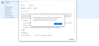

Also dieser Smart-Aufruf lässt sich nicht machen.
Es kommt sofort eine Fehlermeldung.
Bei Platte 1 (Platte 2 ist defekt) klappt es.

Ich mache keine Tests. Soll doch nur das Menü aufrufen, um die Smart-Attribute anzusehen wie in der Beschreibung angegeben.
Ging ja alles schon nicht.
Hast du denn überhaupt noch eine DSM-Version, bei der der Details-Button im Integritätsstatus noch vorhanden ist? Wenn sich aber schon der Integritätsstatus der Platte nicht aufrufen lässt, kann man die vergessen. Sicher löschen wird dann eher nicht mehr funktionieren.
DSM 7.3.2-86009 Update 3
Bei der DSM-Version kann man die Werte nicht mehr anzeigen lassen. Dass secure erase nicht mehr funktioniert, war zu erwarten.
