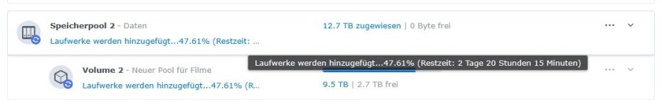

Da ich die Zeit für die Erweiterung des Speicherpools etwas unterschätzt habe, und ich die RS1221+ eigentlich dieses WE aus dem Rack ausbauen wollte, ist die Frage was beim Herunterfahren mit der Erweiterung des Speicherpools passiert.
Dauert noch gute 4 Tage, da ist das WE leider rum...
Geht das, oder eher nicht ?

Mittlerweile sind es 50% aber Restzeit 5 Tage :poop:
5 Tage bei 50 % sind eher zu viel, hast du alle NICHT benötigten Pakete im AppStore angehalten?
Drive, Photo, oben rechts bei dem "Rödelkreis" auch die Indexierung angehalten?
Im Speichermanager die Einstellungen richtig gesetzt?
Reaktionen: blotto82
Auf dem Pool sind nur Daten, ist der zweite von dreien.
Aber guter Tipp mit der Raid Synchronisation. Hatte ich schon gar nicht mehr dran gedacht (y)
Das da 5 standen kann aber auch daran liegen das ich was drauf kopiert habe 🤭
Mal sehen wie lange es nun dauert ohne das ich was drauf kopiere und die Synchronisation priorisiert wird.
Der RAID Prozess als Task hatte auch nur um die 10% CPU Last, jetzt gerade nix weil ich umgestellt habe...

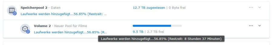

So, die Einstellung mit dem RAID hat echt was gebracht.
Dürfte heute Abend fertig sein (y)
