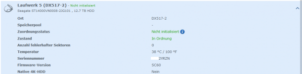

Anbei ein paar Screenshots vom Speicher-Manager.
Die Zuordnung im Speichermanager scheint nochj zu stimmen, aber z.B. in der DX517-2 ist das LW5 auch als "frei" gemeldet, obwohl da eine reguläre Platte aus dem Verbund drinne steckt. Der freie Slot ist in der DX517-1 LW5. -- Das hat historische Grunde, da ich meine erste DX517 wohl an den SATA-Port2 angeschlossen habe, weil das Kabel halt so passte.
Beste Grüße, Marek

Also ich sehe da nur, dass Laufwerk 3 der DX517-2 wohl defekt ist und Laufwerk 5 wohl noch nie verwendet wurde.
Schau dir die Smart-Werte von Laufwerk 3 an und wenn defekt, bau sie aus. Kannst ja evtl. LW 5 als Ersatz nehmen.
Edit:
Aber du hast schon Recht, etwas merkwürdig ist das schon. Im 4. Screenshot wird 101.83 TB als Gesamtkapazität angezeigt, aber nur 8 Platten. Dafür wären wohl 9 notwendig.
Und genau deswegen kann das ...
... schlecht stimmen. Der Pool ist wohl deswegen gecrasht, weil dem jetzt nicht nur die defekte Platte (Laufwerk 3) fehlt. Warum da die andere Platte aus dem Pool geflogen ist und scheinbar nie verwendet wurde, ist aber unklar. Was sagt der Speichermanager zu den S.M.A.R.T.-Attributen (Integritätsstatus > S.M.A.R.T. > Details ...)?
Wenn Laufwerk 5 evtl. früher schon mal rausgeflogen ist und Laufwerk 3 nun auch noch defekt ist, ist das Raid (Speicherpool 1/Volume 1) jetzt wohl hin.
Die Frage ist, wieso es dazu kommen konnte, und wieso das nicht früher bemerkt/gemeldet wurde.
