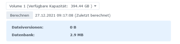

ich habe seit einiger Zeit ein Synology NAS (DS218). Im NAS sind 2x4TB Festplatten (WD RED) verbaut. Die NAS sichere ich per USB und einem Sync-Tool unter Windows (z.B. Synctoy) auf eine zusätzliche WD 4TB Festplatte. Es wird immer eine 1:1 Kopie erstellt mit der NAS als Master, d.h. alle nicht mit der NAS übereinstimmenden Daten gelöscht bzw. kopiert/überschrieben. Merkwürdigerweise wird auf der NAS eine geringere allgemeine Speicherkapazität der Festplatten angezeigt, als auf der USB Festplatte - es fehlen 172 GB.
Hier die Übersicht:
Folgende Punke kann ich bereits ausschließen:
- Drive Server hat nue 2,9MB belegt.
- Die Punkte Cloud Station, Snapshot Replication, Download Station, Active Backup for Business, Papierkörbe habe ich mir auch bereits angesehen.
Kann sich jemand das Thema erklären?

Du nutzt im NAS BTRFS. Da werden von vornherein etwa 4% für die Verwaltungsdaten des Filesystem reserviert.

Gut, das mit den ca. 4% wusste ich leider nicht, wobei ich mir das eigentlich denken sollte, da bei mir etwas über 3TB dadurch flöten gehen...
