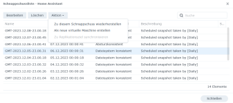

Hallo zusammen
Ich habe Home Assistant auf einer virtuellen Maschine laufen. Seit dem letzten Update habe ich Probleme damit. Ich habe mir nun überlegt, den Snapshot wiederherzustellen (siehe Bild). Bei einem Snapshot steht Absturzkonsistent, seit da ist der Fehler. Ich nehme an, Absturzkonsistent heisst, das da beim erstellen des Snapshots irgendetwas nicht gut war?
Nun meine Frage, kann ich einfach den Snapshot des Tages zuvor auswählen und unter Aktion zu diesem Snapshot wiederherstellen auswählen? So wird die virtuelle Maschine automatisch auf diesen Stand zurückgesetzt? Muss ich noch etwas beachten, die alte VM zuerst ausschalten oder würdet ihr die Virtuelle Maschine gleich als neue Maschine wiederherstellen?
Vielen Dank für die Hilfe, bevor ich den Snapshot zurückhole :).

Klar, kannst du einfach wiederherstellen. Ich würde die Maschine schon vorher ausmachen, aber das wird wahrscheinlich ohnehin automatisch passieren.
Kannst auch testweise als neue VM wiederherstellen, dann siehste ja, obs geht. Kannst danach wieder löschen.

Ich bin bisher gut damit gefahren "als neue Maschine" wiederherzustellen.
Die alte Maschine kann man dann löschen, wenn die Neue läuft.

Bedenke aber, dass dann die Snapshots weg sind.

Ja alles gut. Ich möchte es nur mal erwähnt haben, falls jemand nicht darüber nachdenkt und sich wundert. Es gibt ja Leute, die wollen die Snapshots behalten

Vielen Dank für die Antwort. Und wenn ich die VM als neue wiederherstellen, bleibt alles gleich, die IP Adresse, virtuelle Festplatte? So sollte nach dem Einschalten, alles wie bisher zur Verfügung stehen. Bei mir macht es sicher Sinn, eine neue zu erstellen, damit ich die alten Snapshots aktuell noch habe.

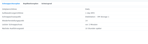

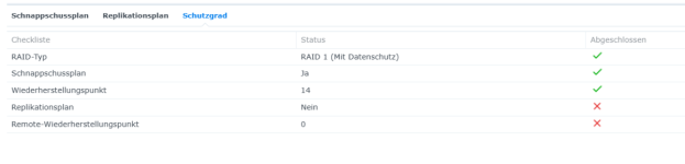

Bei mir sind die Snapshots folgendermassen konfiguriert. Schutzgrad ist auf 2 von 3. Gibt es da noch etwas zu optimieren, damit ich noch sicherer bin?

Ich hätte eine 2te DS, in dem ich die Daten speichere. Könnte ich vielleicht auch die VMs mit Hyper Backup speichern. Muss mal dein Skript genau ansehen. Ich habe jetzt gesehen in der Schnappschussliste, da kann ich einzelne Snapshots auch sperren. So bleiben diese erhalten und werden nicht gelöscht? Ich sperre da sicherheitshalber noch ein paar.

Ja genau dann bleiben diese erhalten.
Das ist aber kein Backup. Wenn du beispielsweise einen Plattendefekt hast, hilft es nur, wenn die VM noch auf einer ext HDD oder eben der anderen DS liegt. Die exportierte OVA-Datei kannst du, falls die DS abraucht, auch mit VMWare starten.

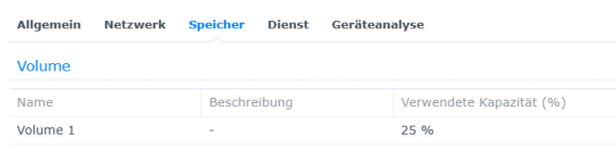

Es geht bei dem Volume nicht um den Speicher in VMM, sondern den Volume-Einstellungen der DS selbst, zu finden im Speicher-Manager. Im Standard ist es aber volume1.

So sieht es bei mir im Speichermanager aus. So muss ich also Volume 1 auswählen:

Genau. Dann einfach Script mit volume1 in den Aufgabenplaner klatschen und Parameter anpassen. Achte auch darauf, vielleicht die Sache mit den 14 Tagen anzupassen, wenn du Backups länger aufheben willst. Dazu Ordner in der Systemsteuerung erstellen und diesen mit Hyper Backup sichern.
