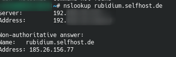

  3. nslookup gibt den servernamen zurück
