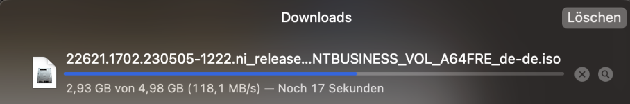

Wenn ich via dem DSM Desktop (also HTTPS) eine Datei herunterlade, komme ich auf folgenden Speed:
Den Cache habe ich entfernt. Das hat keinen Unterschied gemacht.
Edit: Achso, unter dem Ressourcen-Monitor kann ich nichts auffälliges entdecken. Die Platten, CPU und Arbeitsspeicher tun nicht viel. Ein Ausschalten der VMs macht auch keinen Unterschied.

Über den Browser hat das wenig Aussagekraft. Du musst schon mit SMB/ / AFP testen
Nielsen
09. Sep 2010
51
Das habe ich doch oben getan?
9.036
2.562
339
In deinem Beitrag #8 ist ein Download via Browser zu sehen
9.036
2.562
339
Das ist richtig. Verzeih mir.
