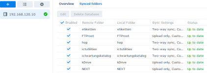

ich bin mit dem sharesync durchaus zufrieden, funktioniert bestens
wir haben früher auch direkt rsync verwendet, das kann man mit Syno auch, aber da waren dann immer die Rechte der Daten nicht immer richtig und man musst e immer etwas korrigieren am Ziel oder die Anwender konnten die Daten nicht verwenden etc.
Jedenfalls halte ich einige Shares zwischen 2 Synos sehr gut im Takt,
Gegenwätig kopiere ich damit noch Inhalte von weiteren Shares auf eine VDSM. Dies sind ganze Strukturen die ich von einem Nextcloud und einem FTP Server sichere.
Alles kommt bestens 1:1 an.
Für jeden Share habe ich einen Task in der Liste. Und das Ziel muss auch eindeutig sein.
Es landet nichts in einem zusätzlichen Unterordner oder so was und es mischt sich auch nichts.

Task wird einfach mit dem Ziel angelegt. Dann erscheinen alle Ordner die man verwenden kann, das muss zuerst auf der anderen Seite definiert werden.
Die Ordner können nu ausgewählt werden und wichtig, auch in den Ordnern kann man nun Unterordner auswählen.
Dann auch den Rest konfigurieren.

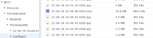

nein, es gibt ein Share mit dem Namen NEXT
in diesem Share sind eben die beiden Unterordner, mehr ist nicht drin
man kann hier etwa einschränken wenn man vielleicht nur einen Unterordner aus 10 kopieren will und die anderen nicht
Und noch was:
die beiden TECHARCHIVE und TECHWORK haben noch weitere unzählige Unterordner und Dateien, das wird alles ganz korrekt kopiert und alles ist auf beiden Seiten dasharesync3.png
