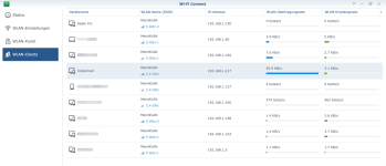

Ja, so eine Übersicht gibt es. Wir werden das alles machen was ihr sagt und ich werde hier berichten.
Kann mir jemand sagen, wo ich die Namen ändern kann? Einige haben den Geräte Namen und das ist nichts sagend oder verwirrend.
Frage 2, ist es Möglich, das 5GHz Wifi zu deaktivieren? So dass alles über 2,4 GHz läuft?
