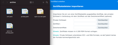

Ich habe mit Hilfe der Synology DSM 6 ein selbst unterzeichnetes Zertifikat erstellt, welches ich nun auf einer Syno unter DSM 7 importieren möchte.
Welche Datei muss muss an welche Stelle eingefügt werden ??
Normalerweise würde ich sagen erst die Privkey.pem (privater Schlüssel) dann die Cert.pem (das eigentliche Zertifikat) und dann syno-ca-cert (das sollte das Zwischenzertifikat sein. Nur die 4te Datei die nochmal mit Private Key gekennzeichnet ist irritiert mich.
Es sind immer 2 Keys, Private und Poublic für Jeweils dein Root CA und das eingentliche Zertifikat, daher 4 keys insgesamt, sollte nicht so schwer zu verstehen sein. Das 'Root' CA Zertifikat muss extra über konsole eingespielt werden, da hier gerade kein Zwischenzertifikat exisitert...bei selbstsignierten Zertifikaten, auch nicht sonderlich wichtig, vertrauenskette gibt es hier eh nicht...
